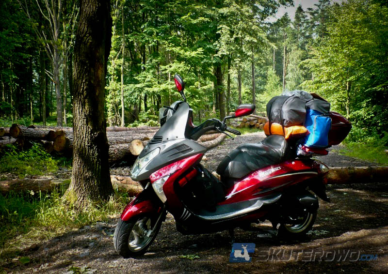

W trasie, odpoczynek w lasach pod Raciborzem. T-Rex 50
